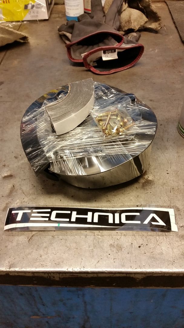

Fler lådor på posten..
Nya nycklar med fjärr e inte fel
Förvaringsnät för mobilen

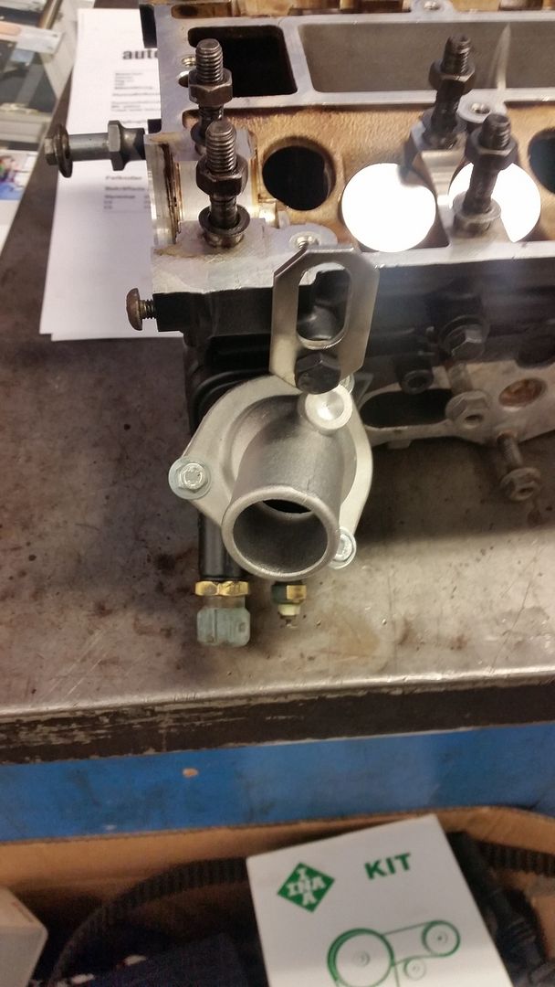

Plocka loss termostaten för ett byte (lika bra och göra, kostar inte mycket)
Målat toppen :)
Såhär är väl tanken att det ska se ut färdigt :)

Lite mer på posten :)
Skyltbelysning i LED och en lite frontläpp från SAAB Turbo-X, dock så vet jag inte exakt hur jag ska göra med den, men vi tar det då..
Lackat kamremskåpan osså
Och fälgarna tillbaka från lack :D

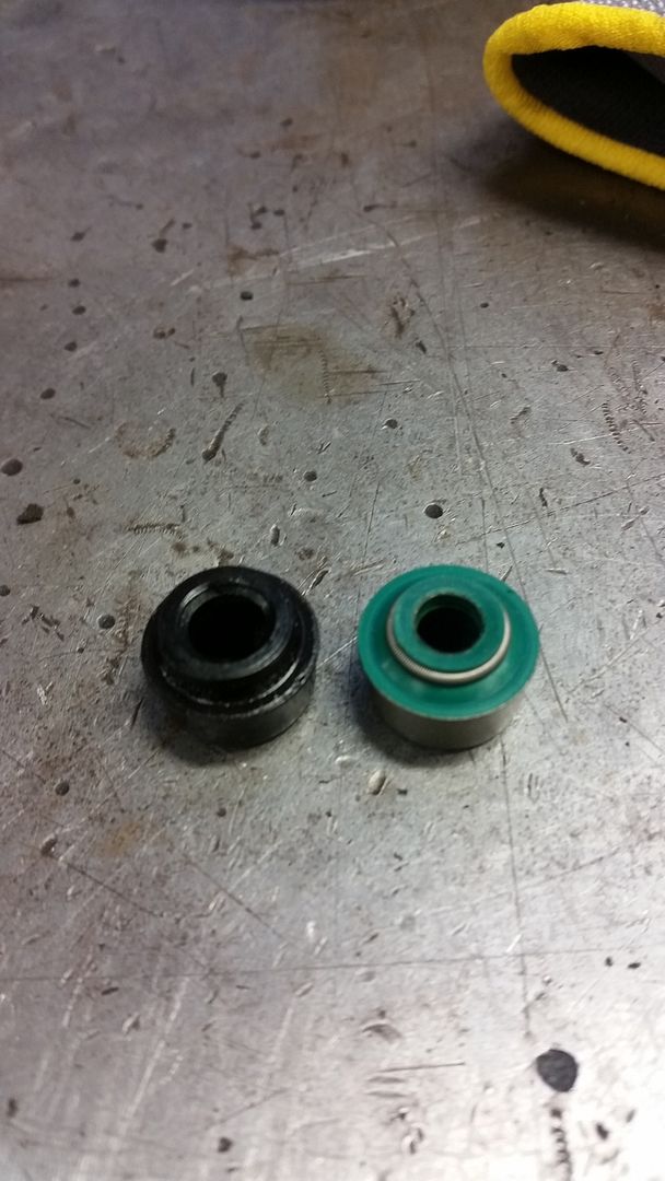

Bytte ventiltätningar, lika bra när man ändå har av grejerna
Gamla till vänster.. Man ser där att hålet, alltså kontaktytan mot ventilen är rätt mycket större på den gamla vilket innebär att oljan rinner förbi och förbränns och såklart försvinner.. märkte osså att gummit var riktigt torrt, kanske inte så konstigt med tanke på att motorn är typ 25 år gammal

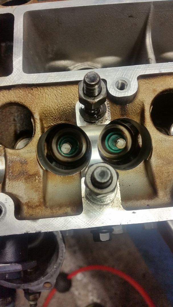

Nya tätningar i

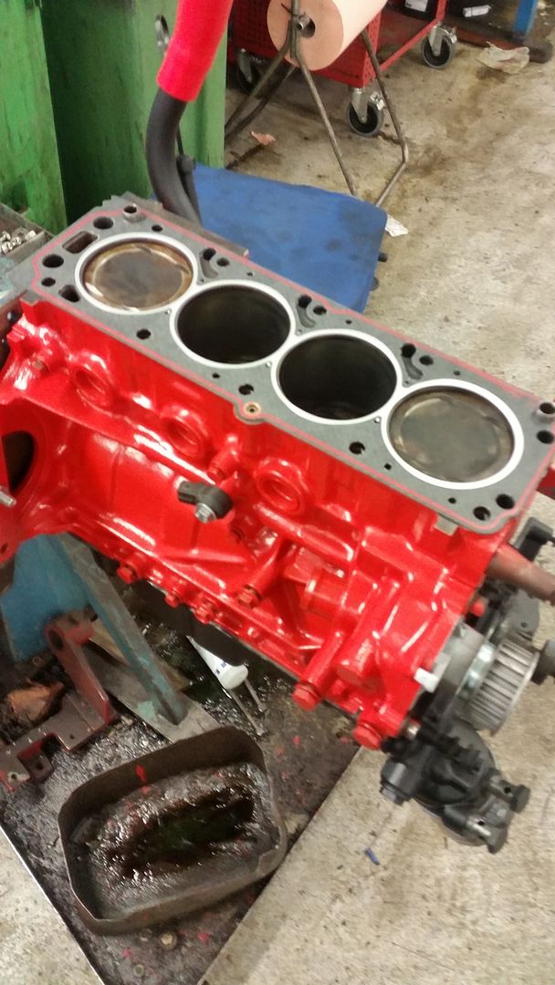

Ny toppackning

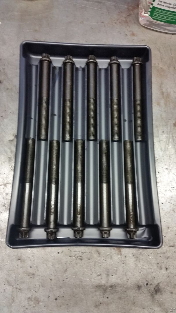

Har tyvärr inte fått ihop topp och motor än. Hade fått för korta toppbultar och när jag drog åt de så drog jag med gängorna i blocket, så jag jobbar på en lösning där. Har även lyckats få tag på RÄTT bultar

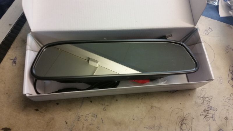

Backspegel med inbyggd skärm för backkamera

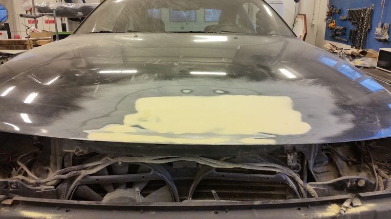

Sen har vi en skitduktig praktikant på jobb på på sin fritid kände att han ville hjälpa till lite (han går fordon med inriktning karosseri), så han började på att snygga till huven lite. Luftbubblor och rost i falsen

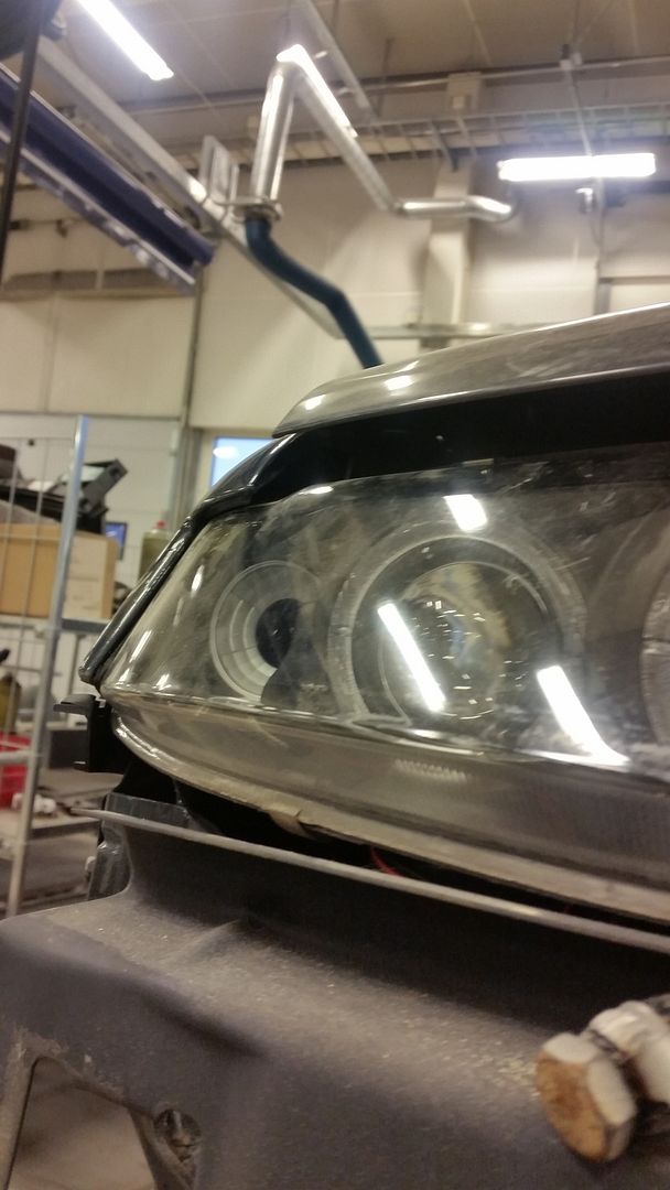

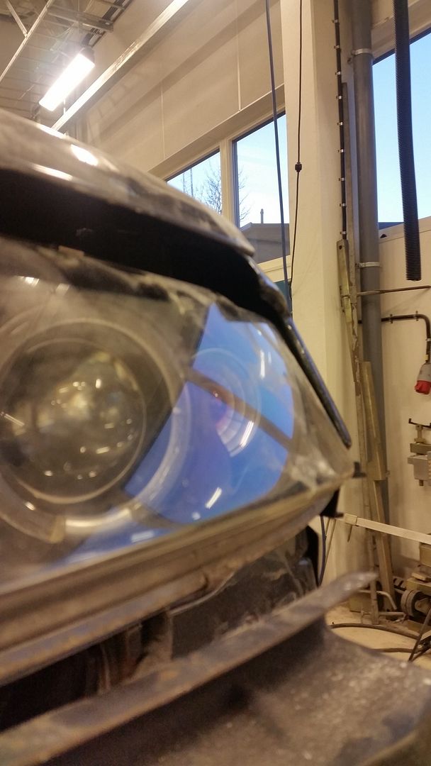

Sen när jag skulle försöka mig på att passa in strålkastarna för att göra lite småjusteringar med stötfångaren så märkte jag att glipan e mycket större mellan vänster strålkastare och framskärm än vad den är på höger. Lite inspektion så kom vi fram till att den varit lite lätt krockad där (även krockbalken var lite tryckt där) så har man riktat skärmen istället för att byta ut den
En sak jag aldrig lagt märke till innan, men ja.. sånt blir det :) tur jag en hel bil till med samma färg :D

Fick hem ett efterlängtat paket.. Verktyg m.m. för att kunna fixa den där gängan som blev kass när jag använde för korta bultar till toppen
Som ny :D
ÄNTLIGEN topp och block ihopa
